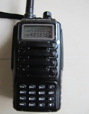

发表于 2012-9-15 16:42:25 | 显示全部楼层 |阅读模式
      写频:1、按VFO键    2、输入频率如440.000    3、连续按F+VFO键进行频道储存    4、按上下键选择储存频道。比如:是在1档或者2档或者3档。按VFO两次确定储存。
      功能键:
      F----长按锁定键/解除键
      VFO----切换键(按完显示M,按上下键切换频道,比如你有储存一频二频等等)
      功率的调试F+1  (H高、M中、L低)
      F+9  双频双待(就是说两个频率都可以接收)
       通联的规范:假设代号为A组和B组
      双方呼叫程序:
      A:我是A组,呼叫B组,完毕
      B:我是B组,收到完毕
      A:B组,你们在什么位置,需要什么补给,完毕
      B:A组,我们在山顶,不需要补给,完毕
      A:A组明白,随时保持通联完毕。
      要是没有听清楚,或者信号不好,你就说:请重复。
      注意事项:呼叫时,首先表面自己的身份和呼叫者的名字,接着把内容说下,结束语:完毕(这样对方才知道你说完了,才不会造成你还没说完对方跟着说而都听不到)。
      如果没有经常使用,每两个月都要检查并充电
