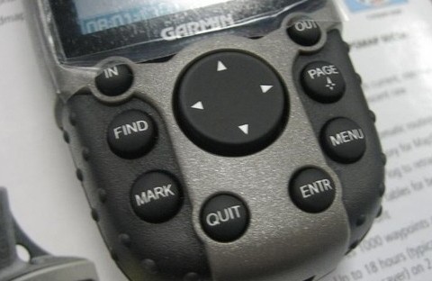

救援队现有GPS手持机基础操作程序
发表于 2012-9-15 16:56:26 | 显示全部楼层 |阅读模式
   N:北纬  E:东经
  举例:N:24.44.31.21   E:118.90.76.33
          正规读法:北纬24度,44分,31.21秒    东经118度,90分,76.33秒
       只针对北极星救援队现有GPS手持机(GARMIN 60CSX)
     功能键:IN放大地图  OUT缩小地图
                 QUIT切换/后退(可循环切换到坐标界面、地图界面、及其他设置界面)
                 ENTER确认
                 MARK标点
                 PAGE翻页
                 FIND查找
           举例,要输入坐标进行定位和搜索
     开机:顶部电源键长按一次,再短按一次,然后按二次MENU键即可进入界面,等待自动搜星完毕。  1、MARK键进入标点界面  2、编辑(上下键的操作)输入取得的经纬度信息,完成后按ENTER确认 3、确认完如果没有自动返回地图,一直按QUIT也可以返回到地图 4、GPS水平拿着,根据箭头指引来确认目标的方向;地图比例尺来确认目标的距离,然后根据现场实际路况进行搜寻,慢慢靠近。
