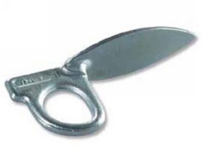

岩钉:提供另一种建立保护点的方式;一头是楔形,通过敲击楔进岩缝提供保护力,另一头是环状,可连接铁锁或扁带。要提醒的是,敲入同一条岩缝的两个岩钉存在撬开岩石的可能。

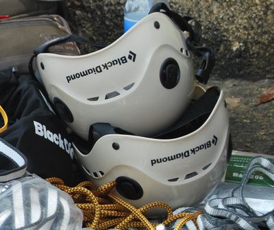

头盔:有效防止落石以及非正常脱落姿态带来的头部伤害。头盔要端正佩戴才能护住前额后脑及侧面。出现落石千万不要仰头观望或以手抱头,无处可躲时让头盔发生作用。

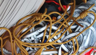

辅绳是在攀登活动中起辅助作用的一大类绳子的统称,它们结构和外观与主绳区别不大,但却要细许多,一般在2-8毫米之间,主要用来做绳套和绑扎东西。

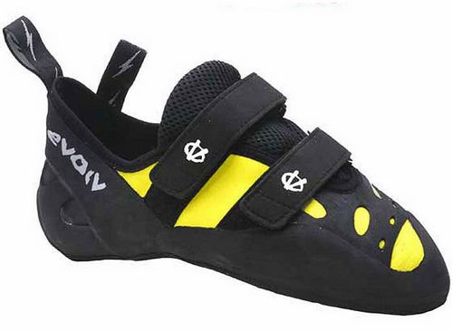

攀岩鞋:鞋底采用特殊的橡胶,摩擦力大大增加。从普通鞋到攀岩鞋是提高攀登水平的重要变革。
  使用时应选择号码偏小的,穿进去将脚裹得很紧,这样能使脚成为一个整体,有利于增强脚感,便于精确踩点和发力。
  攀岩鞋种类繁多,适应于不同的石质、岩壁角度以及不同的攀登方式。

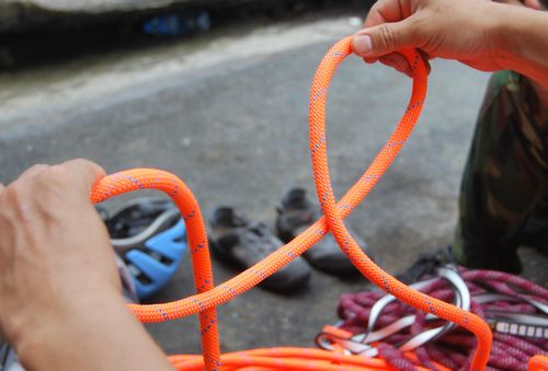

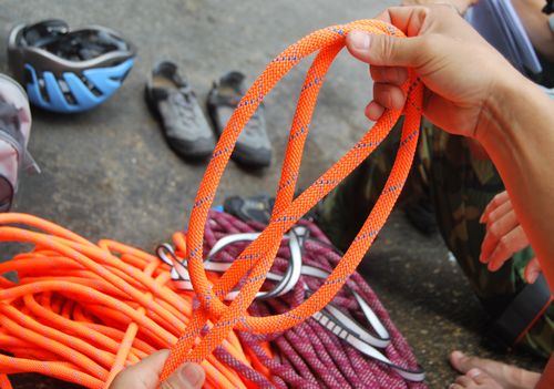

八字结的打法
单八字打法:
双八字打法:

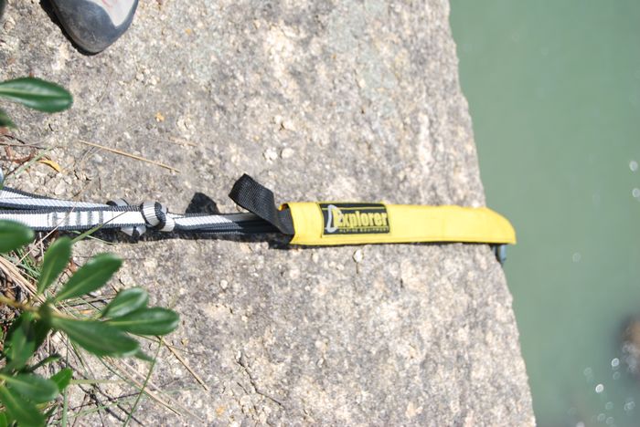

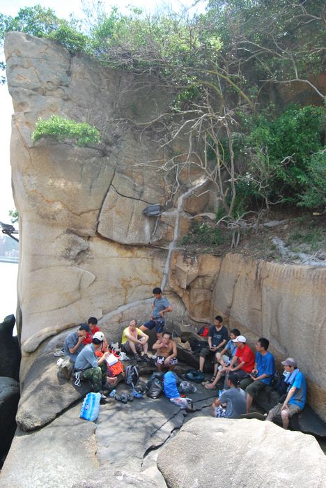

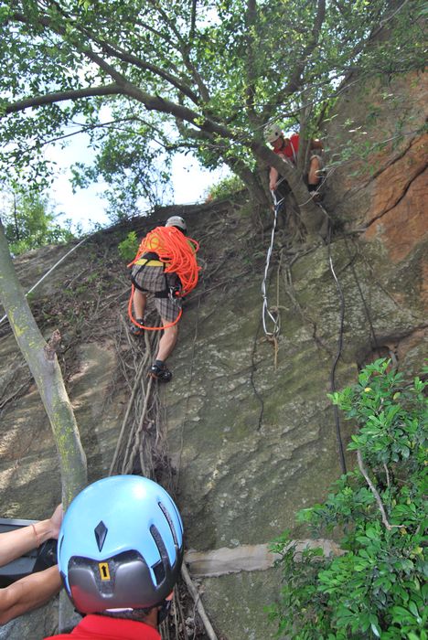

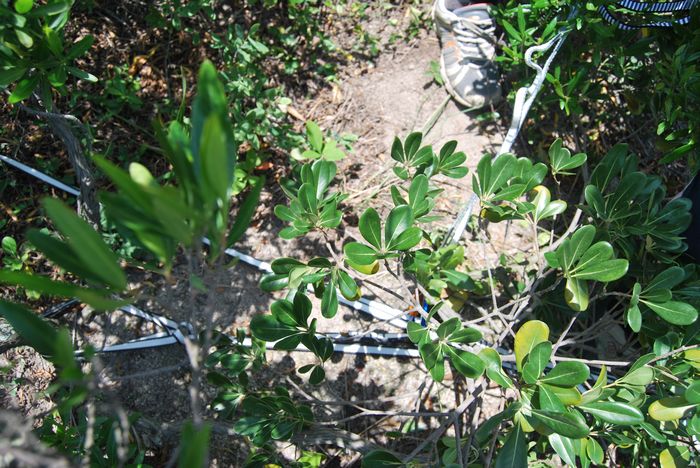

我们先做了岩降练习,就是在下图1的右上方,爬上到岩石顶做好安全工作的。沿着右边的路可以走到我们要降落的空地上。
 楼主| 发表于 2011-6-22 18:57:16 | 显示全部楼层

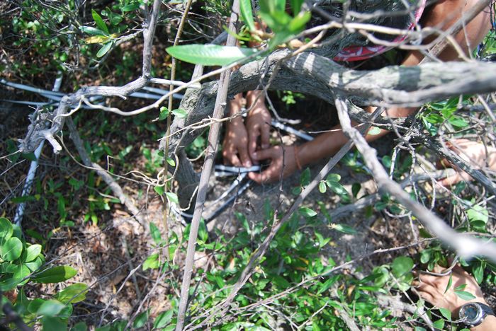

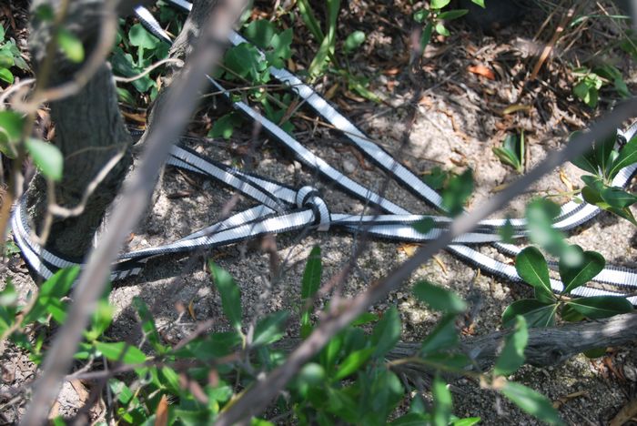

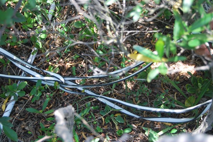

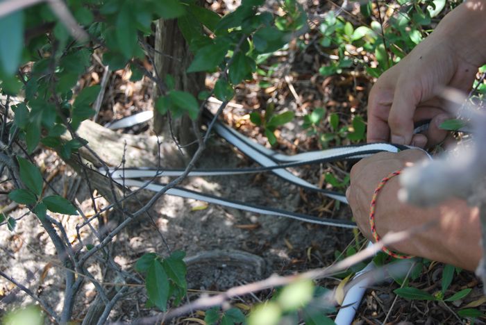

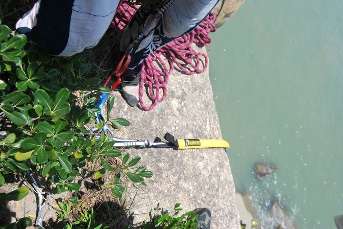

岩降,绳子的安全一定要做好。要找比较牢固的树或其他可以承受一定重量的地方多作几个保护点。
