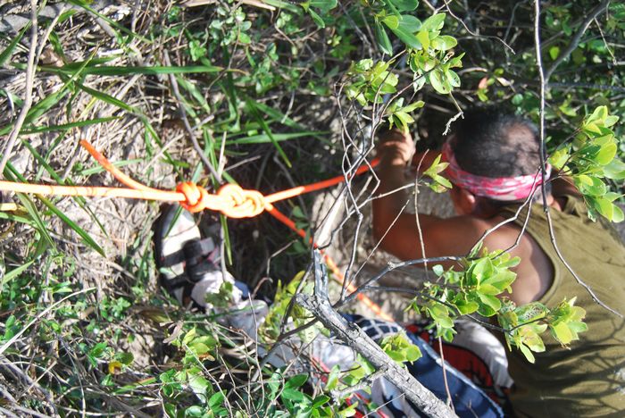

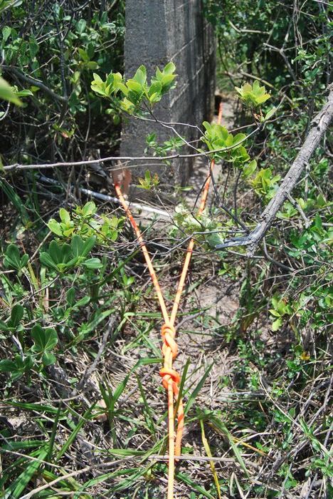

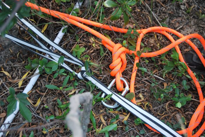

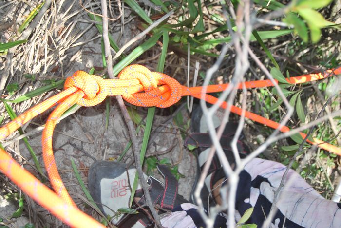

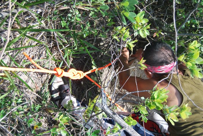

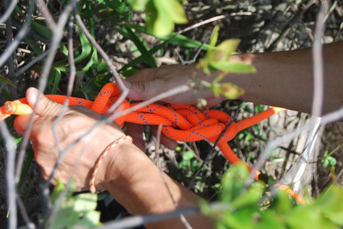

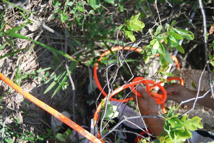

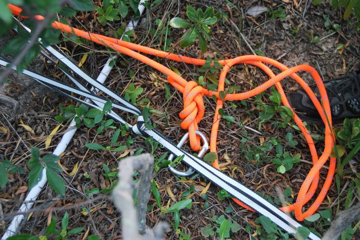

尽量多做几个点的保护,找附近其他点再做一个保护点。
 楼主| 发表于 2011-6-22 19:06:30 | 显示全部楼层

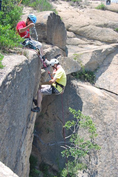

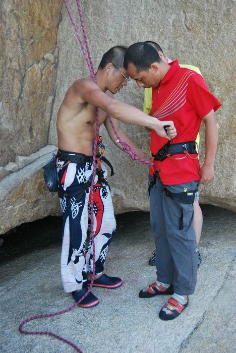

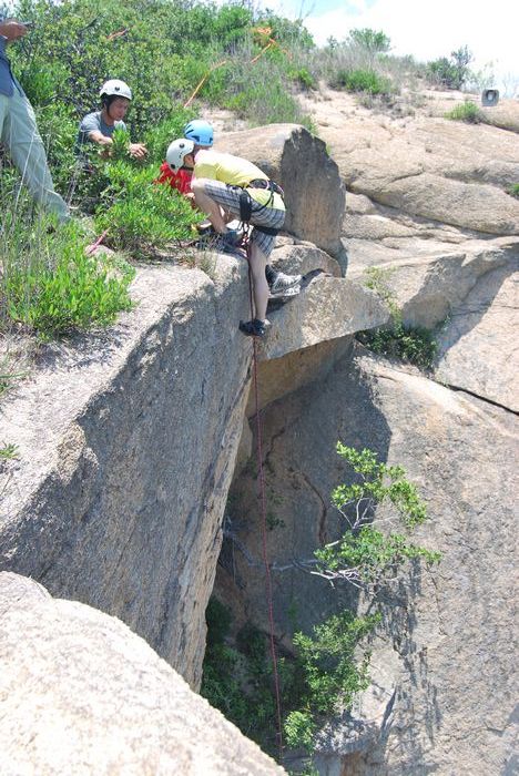

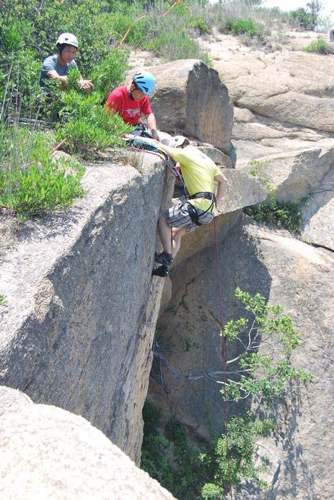

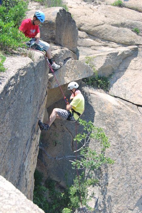

一定要一再检查绳子的全安保护是否做好了,才能开始训练,而且岩降的上下方都要有做保护的人。

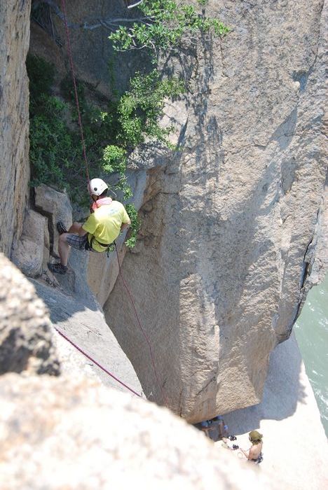

好了,我们的岩降开始了。开始岩降的时候,上方的做保护的人要跟下面做保护的人说一下,要开始下降了,下面做保护的人要把绳拉顺来。

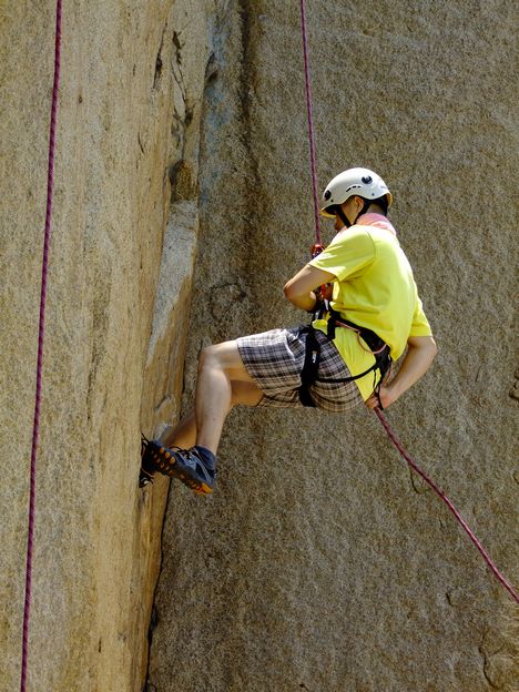

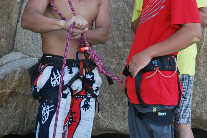

每个人先把安全带穿好,检查是否都扣好了,戴上安全帽。先把安全固定好的扁带的另一端扣到自已的身上,还有主绳。慢慢让自已脚朝下趴在岩石上。
然后在还没有解开扁带安全带时,先试一下主绳的下降是否可以正常下降。
如果可以正常下降,就把扁带安全带解开,然后左手握主绳保护器以下的上方,右手握绳下方,尽量让手伸到屁股的位置。
下降的过程是靠右手放松绳来控制下降速度的。
这样一个安全完整的岩降就完成了。

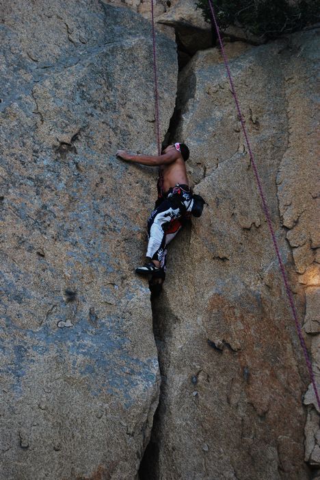

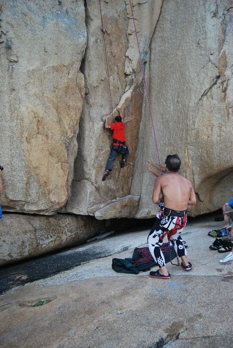

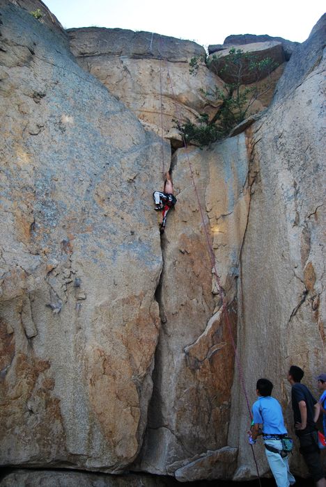

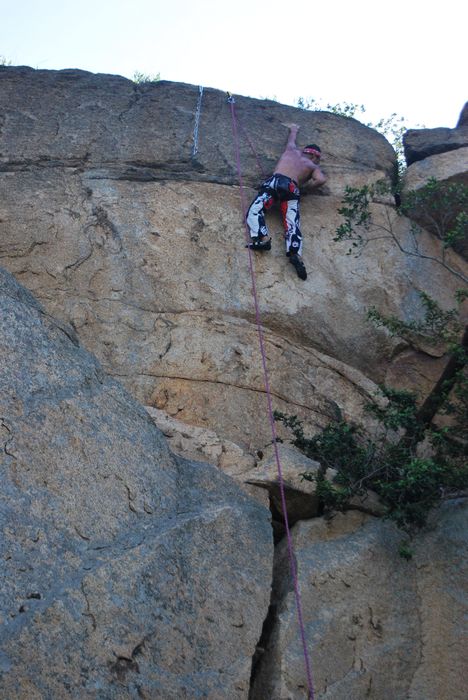

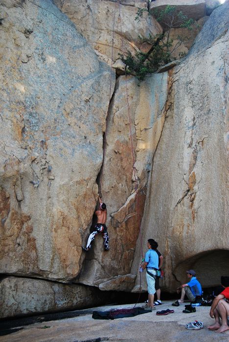

攀岩的上方安全保护工作也一定要做好。然后攀岩者和保护者双方要相互检查一下是否安全措施都做好了。
(绳子是攀岩非常重要的工具,最好是把绳子铺放在垫子上)
都检查好了,就可以开始攀爬了。

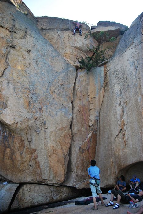

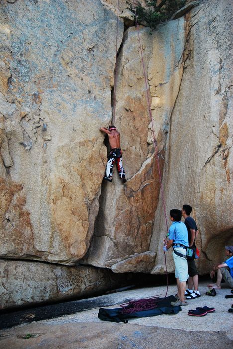

攀岩的安全保护工作:
      攀登者是在保护人通过登山绳给予的保护下进行攀登的。登山绳的一端通过铁锁或直接与攀登者腰间的安全带连接,另一端穿过保护者身上与其腰间安全带相连的铁锁和下降器,中间则穿过一个或多个固定的安全支点上的铁锁。
  保护者在攀登者上升时不断给绳(或收绳),在攀登者失手时,拉紧绳索制止坠落。发生突然坠落时,冲击力是很大的,直接手握绳索很难拉住,冲击力主要是通过绳索与铁锁及下降器的磨擦力而抵消的。由于在保护支点上有很大的磨擦力,所以体重较轻的人是可以保护体重较重的人的。
保护的形式一般按保护支点的相对位置分为以下两种:
上方保护:
     保护支点在攀登者上方的保护形式。在攀登者上升过程中,保护人不断收绳,使攀登人胸前不留有余绳,但也不要拉得过紧,以免影响攀登者行动,这点在登大仰角时尤应注意。上方保护对攀登者没有特殊要求,发生坠落时冲击力较小,较为安全。进行下方保护时,使用的器材一般有安全带、铁锁和下降器。保护人收绳时,应注意随时要有一支手握住下降器后面的绳索(或把下降器两头的绳索抓在一起),只抓住下降器前面的绳子是难于制止坠落的。
下方保护:
  保护支点位于攀登人下方的保护方式。没有上方预设的保护点,只是在攀登者上升过程中,不断把保护绳挂入途中安全支点上的铁锁中。这是领先攀登人唯一可行的保护方法,实用性较大,而且是国际比赛中规定的保护方法。但这种保护方法要求攀登者自己挂保护,而且发生坠落时,坠落距离大,冲击力强,因此一般由技术熟练者使用。
 楼主| 发表于 2011-6-22 19:52:52 | 显示全部楼层
